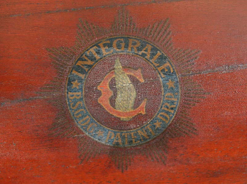

Bonjour Shadoko, et merci pour tes renseignements.
je suis un âne baté: le cercle auquel je ne referais était bien sur celui de chauvière et non de Ratier...
http://www.woodenpropeller.com/Nieuport24bis.html
merci pour tout ces renseignements.

une question d'ordre générale (et excuse moi si la question est naïve ou simpliste).
Les autochromes montrent généralement des hélices francaises brun rouge.
est-ce vrai pour les chauvières? est-ce une peinture ou un vernis?
En tout état de cause est'il plausible de representer ses hélices texture de bois caché par la peinture/ verni ou la texture du bois apparaissait elle par transparence ?

La réponse est difficile, car c'est réglementaire et la date exacte d'application n'est pas claire.
Jusque vers fin 15 - début 16, le verni "doit" laisser voir le bois. Je suppose que cela permettait de vérifier que le bois utilisé était lui-même conforme à la réglementation. Mais cela implique-t-il que le verni soit incolore ? Les hélices de cette époque ne sont pas très courantes, et la plupart ont été "restaurées" ou décapées : si la décalcomanie a été conservée, il faut regarder l'aspect à l'intérieur car il est à peu près impossible de "restaurer" cet endroit sans abîmer la décal. De plus, si c'est une "vraie" décal, les zones transparentes semblent avoir protégé le verni.
Les Chauvière de cette époque sont en noyer ou en acajou. Pour le noyer, les partie foncées du bois semblent avoir été rejetées. L'hélice apparaît donc claire. Pour l'acajou, selon l'espèce il y a plusieurs nuances entre jaune orangé et presque rouge.
Ensuite, l'usage du verni brun-rouge devient réglementaire. Il semble plus ou moins opaque ET plus moins foncé selon les constructeurs. Là encore, l'aspect "sous" les décals permet de connaître l'aspect d'origine du reste de l'hélice, mais il faut tenir compre du vieillissement qui semble faire systématiquement foncer la couleur. La question de la brillance est encore plus difficile. Je crois, sans aucune preuve, que toutes les hélices étaient brillantes, et que l'aspect mat de celles qui ont survécu en relativement bon état est lié au vieillissement.
Pour les nuances de couleur, les Levasseur sont très foncées (regarder les images de Nieuport, qui en sont presque tous équipés), les Chauvière, les Régy, les Ratier, les Éclair, brun-rouge (comme l'intérieur de la décal de ton image, la couleur de l'extérieur étant un peu suspecte). Certaines hélices sont carrément rouges (celles faites par Woirin en particulier). Question transparence, c'est trsè difficile à dire. Ce qui est certain, c'est qu'elles étaient très lisses, et donc elles devaient présenter des reflets, mais les lignes de collage ne devaient pas être visibles à l'époque.
Voili, voilou...
